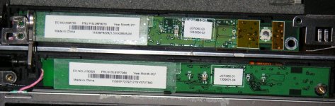

Während ich heute einen Displaydeckel komplettierte, bin ich darauf gestoßen, daß offenbar miteinander inkompatible Displaykabel und Inverter existieren.
Ein passendes Paar ist Kabel 11P8232 und Inverter 26P8216 (LEDs Standby, Akku, WLAN); (X30)
ein weiteres passendes Paar ist Kabel 11P8340 und 91P7280 (LEDs Standby, Akku, WLAN, BT). (X31)
Stecker und Buchse für das Displaykabel sind bei den beiden Paare um 180° gedreht; auch die Anschlüsse für linke und rechte CCFL scheinen vertauscht zu sein.
Kabel und Inverter gemeinsam lassen sich zwischen X30 und X31 problemlos (von den Unterschieden bzgl. Bluetooth abgesehen) tauschen.
Welche sonstigen Kabel und Inverter sind wozu kompatibel?
