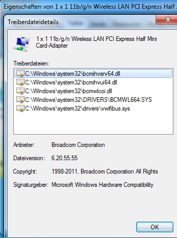

1 x 1 11b/g/n Wireless LAN PCI Express half Mini Card-Adapter
Treiberdatum: 13.08.2012
Treiberversion: 6.20.55.55
Weitere Daten:
http://fs1.directupload.net/images/150723/m76rf6op.jpg
Ich konnte neuere Treiber aus Drittherstellerseiten nicht installieren.
