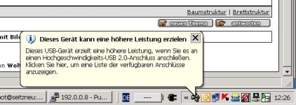

Weist das Notebook noch andere Merkwürdigkeiten auf, z.B. dass nach Einstecken eines USB-Laufwerks die Meldung erscheint (siehe unten)?
