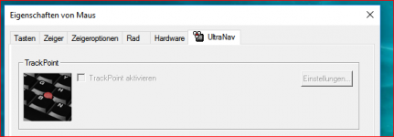

2. Trackpoint funktioniert nicht (stört mich eigentlich nicht)
Auch den Ultranav-Treiber für Win10 (falls von Lenovo für das W520 bereitgestellt) oder Win7 (diesen im Win7-Komp-Modus und als Admin) installiert?

zu 2. und 3. - keine Änderung (wie schon vorher sind die Einstellungen des Trackpoints ausgegraut)
