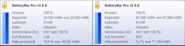

habe hier ein T470 ohne s oder p. Entgegen meiner bisherigen Erfahrungen mit langer Akkulebensdauer bei Thinkpads scheint das nicht so toll zu laufen:
Fest eingebauter Akku: 14,4 Prozent Verlust bei 49 Zyklen
großer externer Akku: 5,3 Prozent Verlust bei 32 Zyklen
Akkuzustand laut Lenovo Settings bei beiden "gut"
Wie sind Eure Werte? Auch eine Rekalibrierung bringt keine Verbesserung.
Muss der Akkuzustand auf schlecht springen, um über Garantie was zu errreichen?

Sehe ich ähnlich, aber ein Verschleiß von 14 Prozent in einem halben Jahr und gerade mal 49 Zyklen ist für mich ungewöhnlich
Vor Allem dann wenn man den Akku meines X200 beachtet: 70 von 93 Wh 730 Zyklen und Baujahr 2013
