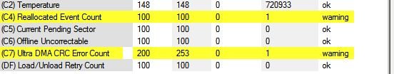

hab heute mal wieder HD Tune angeschmissen und musste mit Erschrecken feststellen, dass 2 Warnings ausgegeben wurden:
(siehe Anhang)
Hab noch bis September Garantie, soll ich das Notebook mal einschicken? Der DMA CRC Fehler tritt laut google häufig auf wenn das Kabel zur HDD beschädigt ist (soweit ich weiss, hat ein X61 jedoch kein Kabel, sondern der Controller steckt direkt dran) oder der Controller einen Defekt hat. Jedoch will ich ungern die HDD miteinschicken und wüsste somit gerne ob auch mit anderen Festplatten dieser Fehler auftreten wird? Scheint ja eine HDD-externe Geschichte zu sein.
Der Relocated Event Count ist soweit ich weiss die Anzahl der ersetzten defekten Sektoren? Ist hier Handlungsbedarf notwendig oder sind das kleine Krankheiten die aber die zukünftige Lebensdauer nicht direkt beeinflussen?

Statistisch gesehen stirbt die Platte 6 Monate nach dem ersten defekten Sektor. Da aber gleichzeitig CRC Fehler kommen würde ich erstmal die Platte ausbauen und neu einsetzen. Es kann durchaus ein schlechter Kontakt im Stecker sein, was dann zu einer seltsamen, nicht stabilen Spannungsversorgung führt. Und dann machen auch gesunde Platten seltsame Dinge.
MfG
Im Falle eines Festplattendefekts musst Du den Rechner nicht einschicken. Anrufen, neue in Empfang nehmen und einbauen. Was mit der alten HDD passiert bekommst Du entweder beim Anruf mitgeteilt oder als schriftliche Anweisung mit der neuen HDD beigelegt. Meistens muss die defekte HDD nicht zurückgeschickt werden.
Mit der Lenovo System Toolbox, Everest und anderen Tools kannst Du die S.M.A.R.T. - Werte auslesen, sie werden wahrscheinlich die Warnung bestätigen. Der CRC-Fehler kommt m.E. weniger von einem möglichem Strommangel als eher vom Lesen korrupter Daten. Eine Windows Datenträgerüberprpfung mit Fehlerkorrektur ist angebracht.
Everest und Lenovo Toolbox sagen, dass alles ok sei mit der HDD.
Eine Windows Datenträgerprüfung? Damit hab ich eher schlechte Erfahrungen gemacht, aber gut, werde ich mal durchziehen.
Danke für die Hinweise.
