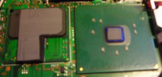

norton1985
8 Dez. 2007
10
das hier ist der grafikchip,
ist das ein großer aufwand?
