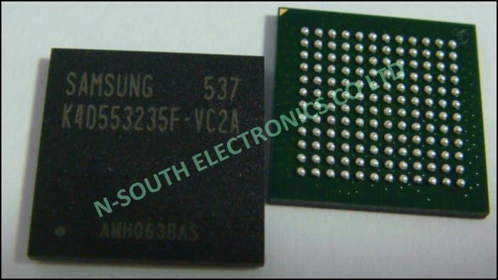

Hier ist übrigens mal ein Bild des bei mir verbauten VRAMs von unten. Wie man sieht ein ganz normales BGA. Da man aber neben diesem auch noch so eine schwarze Masse sehen kann beim T60, kann es gut sein, dass Lenovo sogar die VRAM Chips angeklebt hat. Dann wäre Flexing natürlich unwahrscheinlich.
https://is.alicdn.com/img/pb/614/196/437/437196614_445.jpg
Im Gegenteil - die Wahrscheinlichkeit des Flexens kann sogar hierdurch höher sein, da die Fläche zur Wärmeabfuhr kleiner ist. Flexing entsteht ja nicht nur durch mechanische sondern auch durch thermische Beanspruchung - hier vor Allem durch Temperaturwechsel. Der Kleber erschwert eine Reparatur durch Reflow oder gar Reballing, letzeres dürfte sogar nahezu unmöglich sein (darum waren R52/T43 nicht zu "entflexen").
Stimmt natürlich auch wieder... Naja, viel kann man dagegen wohl nicht tun. Ich weiß nicht, ob es sich bei meinem Problem um den Beginn dieses Phänomens handelt, aber ich vermute es mal stark. BSoD-Meldung ist "page fault in nonpaged area", Datei ist atikmdagB.sys. Ich habe den Videospeicher aber komplett durchtesten lassen, da findet sich kein Fehler, nach ca. 30min Stresstest mit dem Video memory Tester, obwohl er den kompletten VRAM Byte für Byte durchgetestet hat. Das Problem ist bis jetzt (seit gestern Mittag) zwei mal aufgetreten, beide Male kurz nach dem Booten (2-5 Minuten), mehr oder weniger direkt nachdem ich Opera geöffnet habe (welcher die ATi schon ordentlich auslasten kann - daher würde ich ungern auf ein Intel-Board wechseln, denn ich vermute das modernes Websurfen ohne wirkliche 3D-Beschleunigung sehr zähflüssig würde). Ich hatte den Laptop die letzten paar Tage immer in der Schule mit, und, obwohl ich sehr vorsichtig damit umgehe, vermute ich mal, dass es dabei irgendwann mal "knack" unter dem VRAM gemacht hat :D, mitgenommen hatte ich ihn nämlich schon ein Paar Wochen davor nicht mehr, daher wird doch recht sicher ein Hardwarefehler sein, wäre schon starker Zufall wenn jetzt plötzlich das seit Monaten installierte Windows auf einmal streikt... Updates gab is jedenfalls keine
