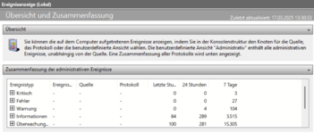

Wie kann ich in der Ereignisanzeige Tastatur und Maus anzeigen lassen?
Da das für mich nicht reproduzierbar ist, glaube ich nicht, dass ich mit Live-Linux weiterkomme. Es vergehen ja durchaus Wochen und Tage wo das nicht auftritt.
Gibt es denn irgendeinen Grund warum Tastatur und die Tasten des Trackpads in der von mir beschriebenen Art und Weise zusammenhängen können? Ist das der gleiche Treiber? Ich finde das halt schon komisch.
Kennst Du Google? ;)
Du hast 104 Warnungen und 27 Ferhler. Der Zweck des "+" links: Anklicken ;)
Achte auf Datum und Uhrzeit, dass die Ereignisse meist kurz vor dem Auftreten des Problems eingetragen werden.

Google hat mir da nicht wirklich weitergeholfen. Für jemanden der noch nie mit der Ereignisanzeige zu tun hatte war das alles ein wenig unübersichtlich.
"Du hast 104 Warnungen und 27 Ferhler."
Aber keiner davon in den letzten 24 Stunden. Dass diese Sachen mit meinem Problem zusammenhängen kann natürlich sein, aber zeitlich scheint das erstmal nicht relevant.
Mal ganz nebenbei: Habt ihr da alle jeweils 0, 0 und 0 stehen (kritisch fehler warnung)? Also auch auf 7 Tage bezogen? Dann wäre das ja schon verdammt viel bei mir.
Die kritischen Sachen sind allesamt "KernelPower".
Die Fehler sagen mir meist nichts, aber Firefix ist mit "Firefox Default Browser Agent" für 3 Events zuständig und der "Windows Update Client" für weitere 6. Ist das schlimm?

Hast Du denn mal mehr, als die Zusammenfassung angeschaut?
Es gibt dort eine Baumstruktur im linken Fenster. Unter "Windows Protokolle" gibt es u.a. System und Anwendung:
Dort siehst Du dann, die wirklich aufgetretenen Fehler.
Das können wir nicht beurteilen, oder siehst Du die Fehlermeldungstexte irgendwo in Deinem Beitrag? ;)
Doppelklick auf eine Meldung zeigt detaillierten Text an. Darunter stet eine Event-ID und die Quelle. Nach beidem lässt sich samt Meldungstext-Ausschntt trefflich googeln:
