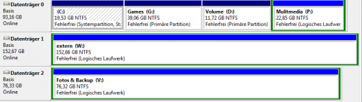

so, TPM ist gestartet, habe auch ein Passwort generiert, jedoch meckert der immer noch wegen der Laufwerkkonfiguartion rum !?

Original von recapture
Schau Dir mal den entsprechenden Artikel von Microsoft zu der Fehlermeldung an:
Artikel
CAUSE
This problem may occur if the hard disk is configured incorrectly for BitLocker Drive Encryption. For BitLocker to work, you must have at least two partitions on the hard disk. The first partition contains the startup information. This volume is not encrypted. The second partition contains the operating system and user data. This volume is encrypted.
Also darf die ERSTE Partition auf der HD kein Vista enthalten?
Ich musste doch in diesem Fall eine andere HD verschlüsseln können.
So ist es. Leider.....
Leider nein. Wie aus Deinem Screenshot hervor geht, ist Deine erste, also die "C" Partion auch die Systempartition. Und so geht das nunmal nicht.
