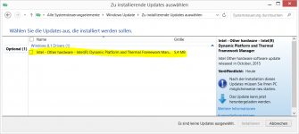

Es stimmt, jetzt habe ich es auch: Eines der vier WINDOWS 8.1-Updates von heute killt das ThinkTablet 2, nicht installieren!
Lösung:
  1. Tastatur anschließen
  2. Hochfahren
  3. In der Anmeldung unten rechts die Ein- und Auschalt-Optionen anklicken
  4. mit gedrückter [Shift]-Taste (!) auf Neu starten klicken bzw. touchen
  5. TPT2 braucht bis zu einer Minute, notfalls von Hand per Einschalter neu starten,
  6. ... in die [Problembehandlung] -> [Systemwiederherstellung] gehen,
  7. ... Systemwiederherstellungspunkt "WINDOWS Update" angeben
  8. Systemwiederherstellung starten
  9. Neu starten
  10. Tablet funktioniert wieder, aber WLAN-Empfang muss neu aktiviert werden
Wahrscheinlicher Übeltäter:
attachment.php

Es ist zwar keine Dauerlösung aber wenn ihr im abgesicherten Modus startet, könnt ihr im Geräte Manager das komplette Intel Dynamic Platform and Thermal Management einfach per Rechtsklick deaktivieren und siehe da, das Tablet bootet wieder.
Bleibt nur zu hoffen, dass hier bald ein funktionierendes Update nachgelegt wird...
