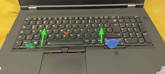

1. die 2 Schrauben auf der Rückseite vom Laptop aufschrauben um die Tastatur zu lösen (rote Pfeile, 1 ist hinter der Serviceklappe verborgen, diese also auch aufmachen)
2. die Tastatur vorsichtig mit einem Kunststoffteil nach hinten schieben, und vorsichtig hochklappen (2 Flachbandkabel für Tastatur und Touchpad dahinter). Bei bedarf Kabel abmachen -dazu die obere Seite der Aufnahme vorsichtig nach oben klappen

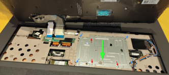

3. die 3 Schrauben vom Abdeckblech (rote Pfeile im Bild) entfernen, und in grüner Pfeilrichtung das Abdeckblech hochschieben bis die 4 Haltenasen (blaue Pfeile) frei sind.
4. Abdeckblech vorsichtig abnehmen -es ist mit Wärmeleitpad an der SSD 3 verbunden.

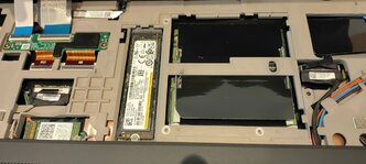

Wie zu sehen befinden sich auch noch 2 weitere RAM Sockel dahinter.
Die SSD tauschen sollte dann kein Problem mehr sein wenn man es bis hierher geschafft hat. Zusammenbau logischerweise in umgekehrter Reihenfolge.
