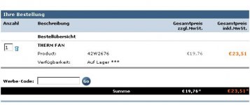

4-8 Wochen Wartezeit ?
IBM hat den Lüfter auf Lager. Bei Servion bestellt, kommt er nach einer Woche für 30 Euro incl. Versand zum Kunden nach Hause.
Der Hinweis von Mornsgrans hinsichtlich der fehlerhaften Heatpipe ist gut. Ein neuer Lüfter sollte so oder so die Probleme lösen.
