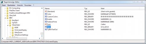

Schaue dir mal bitte die Werte in der Registry an (siehe Bild).
Ich vermute, dass bei dir ein fehlerhafter Wert in "Size" steht.
Passe ggf. die Werte bei dir so an, wie es im Bild zu sehen ist.
