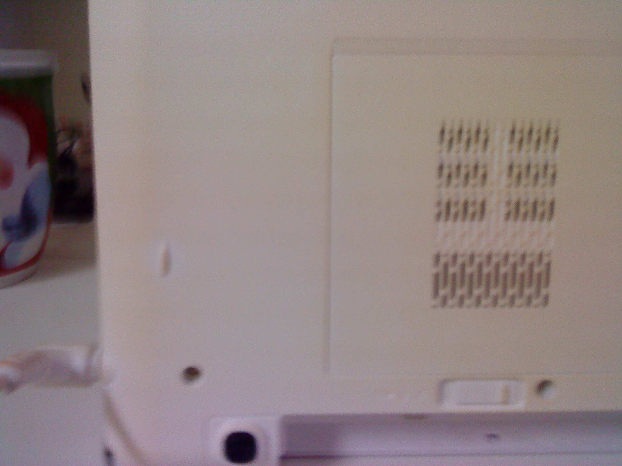

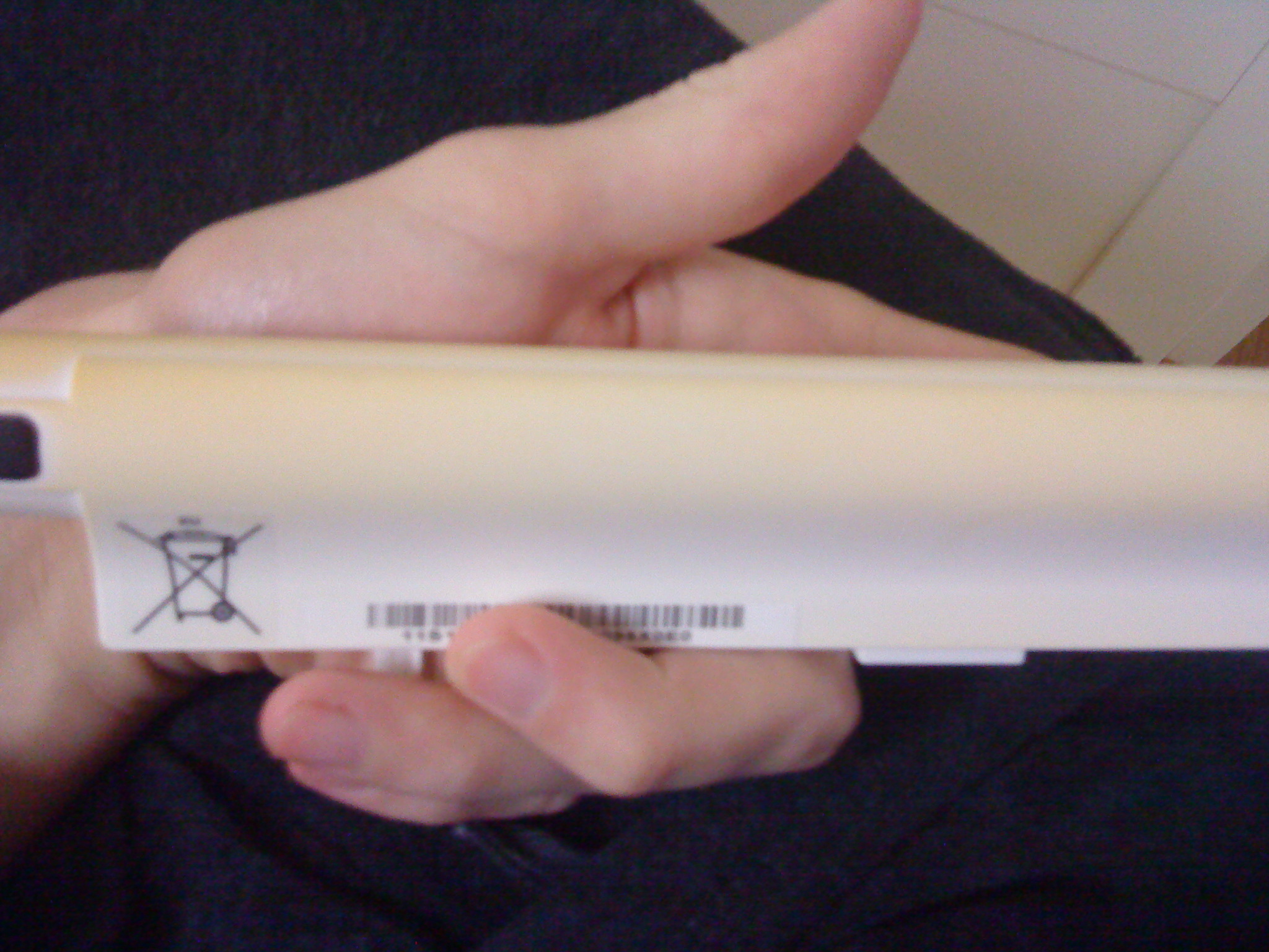

Hallo alle zusammen.
Mein S12 (weiss) hat vor kurzen sonderbare verfärbungen an der Unterseite und dem Kabel. Es ist alles rost-rot geworden.
Hat meine Bettdecke und mein Sofa abgefärbt ? ich dachte es am Anfang, allerdings tritt die Verfärbung z.B auch auf dem Touchpad auf. Da das Netbook ja nicht aufgeklappt auf der Decke lag, und die verfärbung von Kabel, Unterseite und Touchpad die selbe ist, bin ich ziemlich überfragt. Ich hab auch schon versucht mti nem feuchten Tuch undnem Rauen schwamm etwas zu schrubben (hab bis jetzt nur spüli probiert) allerdings geht die Farbe einfach nicht ab.
Angenommen ich hatte schmutzige Finger (was die Flecken auf dem Touchpad erklären würde) wieso ist dann die Unterseite und das Kabel verfärbt ?
Wenn meine Couch oder die Bettdecke abgefärbt hat, wieso ist dann bitte das Touchpad und das Kabel verfärbt ?
Wenn die Verfärbung durch Hitze enstanden ist (Alle teile die warm werden können sind verfärbt; Kabel, Akku, Boden, Touchpad), wieso hat sich das Netbook nicht asugeschaltet als es zu Warm wurde?
(Ausserdem gehe ich nicht davon aus das es zu Warm wurde, da ich es meistens im Crumpler laufne lassen und noch nie Temperaturprobleme hatte, ausserdem ist meine COuch relativ "straff" und es gibt einen Luftschlitz zwischen Netbook und Couch)
Ich bin ein bissien überfragt und hab keine Ahnung ob es nun schlampige Nutzung oder ein Garantiefall ist. (Ich versuch im laufe des Tages Photos zu machen). Normalerweise achte ich imemr darauf mit sauberen Händen die Tastatur zu bedienen und Reinige das NEtbook regelmäßig (aufmachen - entstauben - feucht drüberwischen)

Das S12 habe ich erst ein halbes Jahr (letzten Sommer c.a im August gekauft war eines der ersten die ich bekommen habe). Ich Benutze das S12 entweder zuhause oder in der Uni und schleppe es eigentlich immer mit mir rum.
Meine Wohnung ist ein Altbau, also wirklich alt. Ich rauche nicht in der WOhnung und wenn überhaupt nur ganz selten (in Discos beim Feiern o.Ä).
Wenn ich versuche mit dem Fingernagel drüberzukratzen ist Farbe eher im Gummi/Plastik drinnen.
Die Farbe der Couch/Decke ist in der Tat mit der "neuen" Farbe vom S12 zu vergleichen, allerdings habe ich jetzt c.a 1 Jahr in der Wohnung gewohnt und noch nie erlebt das irgendetwas abgefärbt hat. Hohe Luftfeuchtigkeit ist eigentlich nicht vorhanden, da ein Gasofen im Wohnzimmer und Schlafzimmer steht ist die Luft eher Trocken als feucht. Außerdem Lüfte ich 2 mal Täglich die Wohnung damit auch nach dme Duschen die Luftfeuchtigkeit "raus kommt".
Jetzt wo du Chemikalien erwähnst, mir ist beim letzten Transport mein Aftershave in der Tasche ausgelaufen - Der Laptop war im Crumpler und ein großteil der Flüssigkeit wurde durch meine Bücher aufgesaugt. Ich versuch grade mal ein experiment indem ich ein anderes Teil des Kabels mit einem in Aftershave getränkten Tuch einreibe und schaue mal ob es sich auch verfärbt ... vll. scheint es daran zu liegen, ich werde mal etwas warten.
Blöderweise habe ich vor dem letzten Transport nicht wirklich geschaut ob sich mein Netbook verfärbt hat - deswegen bin ich mir nicht sicher ob es schon vor dem Debakel verfärbt wurde. Da ich nur ein eher rudimentäres Wissen über chemie hab wüsste ich auch keine Reaktion von Gummi/Plastik und Alkohol die zur verfärbung führen würde da ich es eher als Lösungsmittel ansehe und es ja eigentlich soetwas (eine Verfärbung) beseitigen und nicht verursachen sollte.

hi,
denke das aftershave hat die farbe des krumbler sleeve gelöst, da könnten die dämpfe alleine reichen,
durch das "scheuern " beim tragen hat sich das dann am laptop angesetzt.
die farbpartikel sind so winzig klein, das sie in kunstoff eindringen können, da die oberfläche des gehäuses nicht "porenfrei" ist.
dabei muss das sleeve nicht mal rosa sein.... kann auch ne andere farbe haben.
was sich dann als erstes rauslöst (aus der farbzusammensetzung) darauf hat man kaum einfluss.

die verfärbung ist an der Aussenseite - durch miles Lösungsmittel konnte ich einen großteil der verfärbung entfernen. auch wenn ich imer noch keine Ahnung hab was es für eine susbtanz ist, durch hautfreundlichen, Aceton-freienNagellackentferner konnte ich die Farbe ohne das Gehäuse zu schädigen entfernen.
