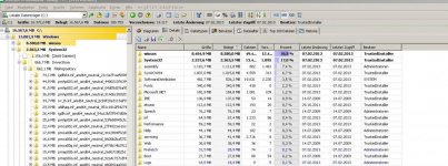

Habe natürlich direkt nach der installation sowohl systemwiederherstellung, als auch Ruhezustand deaktiviert und die Auslagerungsdatei stark verkleinert (brauche ich ja zum zocken alles nicht), und somit mein frisches Win 7 auf angenehme 8gb abgespeckt.
Allerdings dann mal das Win Update durchlaufen lassen und nun zu meinem erschrecken wieder bei 14gb gelandet:facepalm:...
Da ich von Win nicht so viel Ahnung habe: kennt einer von euch das phänomen ? Könnten das irgendwelche temp dateien vom Update sein ?
(Es handelt sich auch nicht um die temp dateien die beim update auf SP1 hängen bleiben, das habe ich schon überprüft).
Man dankt für Hilfe :)
