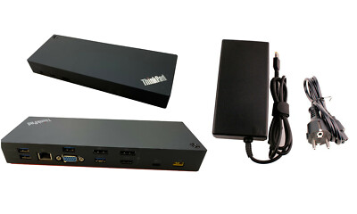

Danke. Habe mal auf die Schnelle bei ebay gesucht. Kostet zwar 115 ... aber immer noch günstiger als > 200
Ist das was? Netzteil bräuchte ich zwar nicht - habe da genug rumfliegen, aber gut

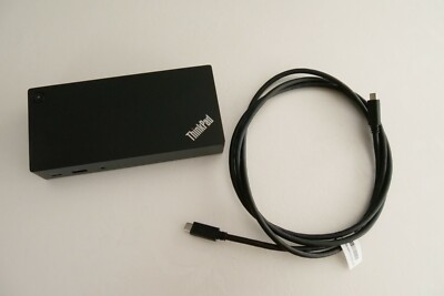

Oder die Hier ... sogar nur 50 Euro incl. Versand:

Danke für die Warnung vor USB3 ... Also dann die 40AS ... kostet 130 + 15 Euro für ein USBC Kabel
oder Die 4A09 kostet 85 Euro incl USB-C Kabel
Dann tendiere ich eher zu der preiswerteren, oder?
