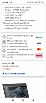

Wenn dem so ist könnte ich mal nachschauen welche Fru meines hat. Ich habe noch ein defektes t460 unten im Keller... Ob es ein FHD Display ist müsste ich allerdings nachsehen.
Auszug aus meinem defekten t460
Es handelt sich um ein IPS Display Full HD
Müsste es morgen auf Zustand, Pixelfehler oder wolkenbildung kontrollieren.
Sollte alles in Ordnung sein würde ich dir das Display für 30 € inklusive Versand überlassen. Das wäre mein Angebot 👍
