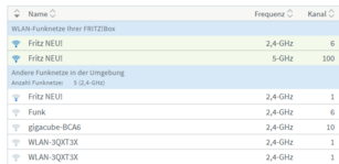

Kann mir Jemand halbwegs verständlich erklären,warum mein eigenes Netzwerk im Wlan hier doppelt erscheint?
(Siehe "andere Netzwerke in der Umgebung")
Ich nutze neben der eigentlichen Fritzbox zwei Repeater von Fritz.
Ich habe leider das Phänomen,dass das Wlan regelmäßig für wenige Sekunden abbricht.
Gruß,Martin

Versuch die Repeater als Mesh einzubinden, dann sollten die Verbindungsabbrüche weg sein...

Hat soweit ich weiß etwas mit der Vermeidung von Kollisionen zu tun, weshalb sie auf unterschiedlichen Kanälen funken (und deshalb doppelt auftauchen). Anhand der MAC-Adressen solltest du auch erkennen, dass das eine die Fritz!Box und das andere der Repeater ist.
Habe hier eine Fritz!Box 7590 im Mesh mit einem Fritz!Repeater 1200: 2,4-GHz ist bei mir fest auf Kanal 1 gesetzt (wegen ZigBee) und 5-GHz auf Autokanal. Dadurch funkt auch der Repeater bei 2,4-GHz auch auf Kanal 1, aber bei 5-GHz ist es ein völlig anderer Kanal.
In der Auflistung sehe ich ebenfalls die SSIDs doppelt: einmal von der 7590 und einmal vom 1200.

So,ich habe mal die beiden Repeater neu installiert,waren zwar beide im Mesh drin,aber irgendwie hatten die sich wohl überlagert.
Scheint jetzt zu funktionieren.

Ich frage mich, ob das wirklich ein Fehler ist? Bei mir und Familie, jeweils mit einer 7590, aber verschiedenen Repeatern (1200 und 3000) im Mesh, ist das Bild identisch.
Anhand der MAC-Adressen erkenne ich, dass das eine WLAN von der Fritz!Box und das andere vom Repeater ausgestrahlt wird. Finde es daher nachvollziehbar, dass das auch in der Liste so auftaucht.
Beispiel bei mir:
Im Repeater ist "Einstellungsübernahme aktiv" angeschaltet, was sich auch im Verhalten zeigt in meinem Netz: meine 7590 funkt im 2,4-GHz-Bereich fest auf Kanal 1 und ebenso mein 1200er-Repeater, wegen der Einstellungsübernahme. 5-GHz ist Autokanal bei der 7590, ebenso beim Repeater, was zu unterschiedlichen Kanälen führt.
Solange SSID und Netzwerkschlüssel identisch sind müsste ja der Kanal egal sein?
Wenn du Mesh aktivierst geht sowieso nur der Autokanal. Das mit dem festen Kanal für 2,4GHz und 5GHz war bei der veralteten WDS Funktion (Repeaterfunktion) von FritzBox zu FritzBox mal notwendig, da ging es nicht anders. Bei mir laufen drei 7590 als Repeater mit einer 7590AX als Basis. Wenn du eine FritzBox als Repeater anmeldest ( vor der 7.5er Firmware) so musst du die FritzBox und das Funknetz wählen wo du drauf willst, somit kannst du von Repeater zu Repeater die Reichweite verlängern oder einfach nur als Repeater dich mit der BasisBox verbinden. Und genau deswegen siehst du jeden Repeater und Funknetz doppelt oder dreifach oder oder oder, kommt halt auf die Repeater an wieviele verbaut sind. Wie gesagt ab der 7.50er Firmware kann sich eine FritzBox auch auf beiden Funknetzen verbinden, das ging bisher nicht. Aber eine FritzBox als Repeater hat halt den Nachteil dass sie kein Triband kann.
