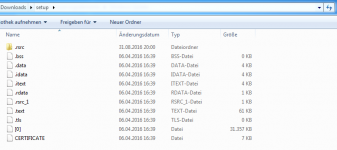

Die setup.exe lässt sich leider nicht entpacken (oder ich bin zu doof). Im WinRAR-Archiv befindet sich nur die EXE und der Universal Extractor streikt gleich ganz ...
Vielen Dank für den Tipp - damit klappt das Entpacken problemlos!
Allerdings blicke ich bei dieser Vielzahl an Dateien (s. Anhang) nicht so ganz durch. Kann ich von dort aus irgendwie den Treiber/die TrueSuite installieren? Per Suche im Geräte-Manager klappt das mit dem Treiber leider auch in diesem Fall nicht.
