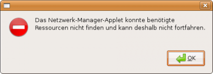

Ich hänge mal die Fehlermeldung von Versuch den "wicd-Manager" zu installieren an.

Network Manager deinstallieren - hatte das gleiche Problem vorhin...
Ich bin auch am versuchen, mit Broadcom und Railink
......den Weg hab ich auch versucht, dann kommt folgende Meldung bei
Installation-Versuch von "wicd".

hm bei mir hat der wicd den networkmanager automatisch deinstalliert. Merkwürdig, daß es bei Dir nicht so läuft. Hast du schon im ubuntu-Forum gestöbert?
