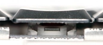

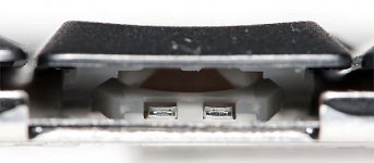

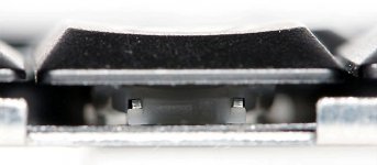

Ein seitlicher Blick unter die WINDOWS-Taste verrät es:
NMB:nmb.jpg ... ALPS:alps.jpg... Chicony:chicony.jpg
