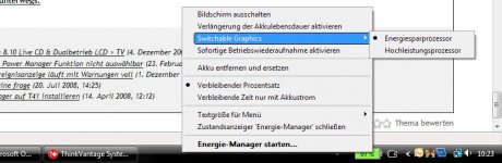

am ende sollte es so aussehen:
hast du auch die grafikteiber von systemupdate drin? ferner hast du im Bios die Switchable Graphics auf "OS Detection" gestellt? Also die Bios einstellungen mach nachgeschaut?
