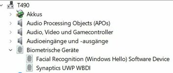

Habe ein T490 mit IR Cam.
Beim T 590 und beim bisherigen T480 war mit IR Cam Face ID möglich.
Gibt es da eventuell Untrerschiede bei IR Cam?
Fehlermeldung, die Cam konnte nicht eingeschaltet werden.
Mit Vantage alle Updates installiert.
Ist ein: 20N3000KGE
Was steht im Geräte-Manager bei der Camera ?
Vielleicht fehlt der korrekte Treiber.
kenne es nur von einem andere Notebook welches es hat und da ist im Gerätemanager unter Biometric noch ein Eintrag "Facial Recognition Windows Hello Software Device"
Schau mal hier auf der Software/Download Seite ob es ein zusätzliches Addon/Treiber dafür gibt
Der Eintrag ist da.
Nochmal Software drüber bügeln mache ich.

Vielleicht gibt es hier den Lösungsansatz.
Mit der IR-Kamera sollte Windows Hello funktionieren, ist nur die Frage, welcher Treiber (Lenovo oder Windows Update) benötigt wird.
Lösung
Edit by Mornsgrans: keinen Vornamen bitte, herzlichen Dank!!!
Das war die letztlich einfache Lösung.
