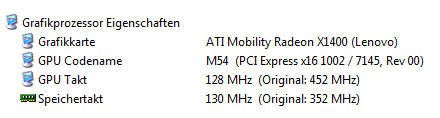

@brezelmann01: Deine Erkenntnis kann ich leider nicht teilen. Ich arbeite momentan mit der Einstellung "Leistung maximieren" und habe im ATI CC unter PowerPlay "Maximale Batterielebensdauer" eingestellt.
Meine Grafikkarte ist somit untertaktet. Siehe Screenshot.
Gibts sonst neue Erkenntnisse über diese besagte Einstellung??? Mir ist immer noch nicht so hunderprozentig klar was sie bewirk
