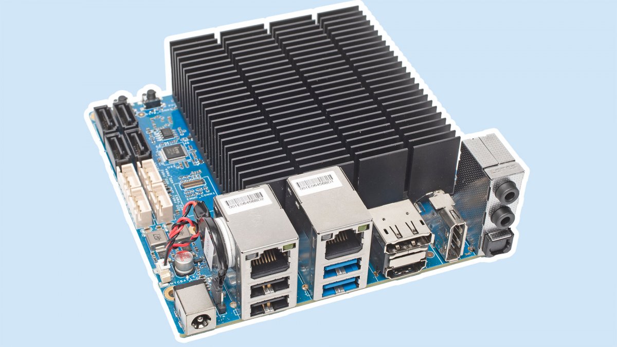

Da würde ich ein Board mit Intel N100 nehmen, und eine PCIe SATA Controller Karte weil die wenig IO haben.
So weit mir bekannt idlen die N100 an sich deutlich unter 5W, dazu kommt dann halt noch die SATA Karte und der RAM, wenn die HDDs sowieso im Spindown sind. Und die Effizienz vom Netzteil.

Danke für die vielen Tipps, ich habe das von @zacki06 verlinkte Video mit Interesse geschaut. Das spricht für diesen Plan:
Dasselbe nochmal bauen, mit modernerem Board und Netzteil: klappt ziemlich sicher, doch welchen Idle-Verbrauch kann ich so erreichen? Wenn ich nicht auf ≲20W komme, lohnt sich der Aufwand für mich nicht (der Zeitaufwand ist noch bedeutender als der Preis).
Da ich kein 10-Gig-Ethernet brauche, und meine Platten mit Glück auch an einer Pico-PSU laufen, werde ich es wohl damit versuchen und hoffe, auf rund 20 Watt zu kommen.
