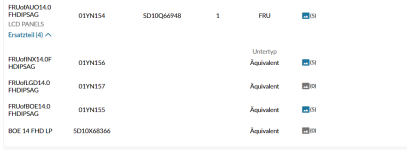

https://pcsupport.lenovo.com/de/de/...ny/20nys02a00/pf1nd9hd/parts/display/as-built listet die Bauteile in den Screenshots für mein Produkt auf.
Das neue Display scheint dunkler und vor allem hats nen Gelb-Stich, Hardware-Info sagt es handele sich nun um das NE140FHM-N61, ist also meiner Meinung nach das BOE aus dem ersten Screenshot.
Was ist da passiert, ist das legitim?

Natürlich ist das legitim – das Display ist äquivalent, also gleichwertig. Deshalb wird es in der Teileliste auch als Substitute gelistet. Welches dieser vier Bildschirme man erhält, ist Zufall und davon abhängig, was Lenovo auf dem Lager hat.
