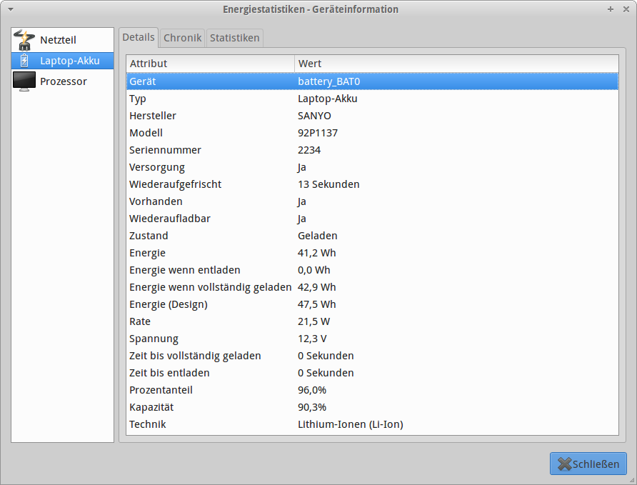

Mache dann mal mit:
T61 Wide 9 Zellen Akku von TradeShop.
Lässt sich leicht einsetzen, man kann ihn aber mit etwas Kraft rausziehen, es sei denn man schiebt den Regler in die Sperre. Wurde im T61 und meinen T400er verwendet. SAYNO Zellen. Beim Durchmessen ist mir das Plastik zwischen den Pins gebrochen und musste geklebt werden... Echtes CE-Zeichen. Akku war beim kauf schon über 2 Jahre alt.
Rezension:
http://www.amazon.de/review/R3EI26T...etail-glance&nodeID=340843031&store=computers
Nach guten 2 1/2 Jahren noch mehr als 65 Wh Kapazität, Zyklen etc. kann ich Ende der Woche auslesen. Bin zufrieden.
T61/T400 6-Zellen Akku von Firstcom:
Zu meinem neuen T400 im April 2015 bekommen. Geht etwas schwerer ins T61/T400 rein und raus, hält aber gut.. an der Unterseite eine Kante spürbar. Echtes CE zeichen.
manufacture_date: 2014-12-11first_use_date: 2015-05-07
cycle_count: 36
design_capacity: 47520
last_full_capacity: 42910
Für normalen Gebrauch sehr stabil.. hat nur recht früh schon etwas an Kapazität verloren. T61 mit Übertaktung von 2 auf 2,93 GHz bringt den Akku an seine Grenzen, da springt ab und an die Elektronik.
T61 BattPit 3 Zellen Ultrabay China Böller:
Ursprünglich fürs T61 gekauft, nach Feilarbeiten passend für T61, T400 und T500. Ladeelektronik nicht sehr zuverlässig.. hat 37 Zyklen runter und angeblich 23,2 Wh von 20 Wh. War einige wenige Monate alt. Import als "Geschenk" zollfrei aus Hongkong... (schon grenzwertig...). China-Export Zeichen (nicht die bekannte CE-Kennzeichnung, sondern nichtssagender Müll). Akku läuft im T400 recht zuverlässig, mittlerweile ist der Akku lt. Ladeeelektronik früh genug leer, sodass das Notebook nicht aus geht. zumindestens bei wenig Last.
Hält 60 Watt Stromverbrauch des T61 bei vollem Akkustand aus, lt. Temperatursensor ist der Akku dann schon über 65 Grad heiss (habs nie ganz ausgereizt.. Gehäuse ist etwas wärmer als die Hand). Sobald der Akku weniger als halbvoll lt. Elektronik ist, geht mein T61 bei etwas mehr Last gerne aus..
Dient mir eigentlich nur als Pufferakku, um auf der Couch oder Terrasse oder unterwegs im laufenden Betrieb den Hauptakku zu wechseln.Rezension:http://www.amazon.de/review/R2HLO6N...annel=detail-glance&nodeID=562066&store=ce-de
-> Finger weg!
