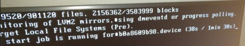

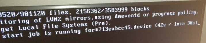

Mahlzeit Zusammen,
seit dem Update auf Debian Stretch hat mein Homeserver ein kleines Problem beim Booten. Der Vorgang wird durch die Meldung "a start job is running for [...]". Um 90 Sek unterbrochen, danach geht alles problemlos.
Dabei scheinen zwei Geräte Probleme zu machen:
Eigentlich dachte ich, dass ließe sich über die fstab richten...aber die sieht eigentlich passend aus:

Der Output von blkid:
NAME   FSTYPE LABEL   UUID                                 MOUNTPOINT
sda
├─sda1 ext4           9a1478d6-2ca5-4ffb-a74b-d535bbbd832a /
├─sda2
├─sda3 ext4           6bad9ee7-f6ea-4c70-919c-29b0a8609b98 /srv/dev-disk-by-id-ata-KingDian_S200_60GB_2016081614028-part3
└─sda5 swap           6e0359c2-bbd9-4597-a83d-20b0af503cfa [SWAP]
sdb
└─sdb1 ext4   Storage 83747ad0-a9cc-4d3c-8bdc-41713eabcc45 /srv/dev-disk-by-label-Storage
sdc
├─sdc1
└─sdc2 ntfs   Backup  DA7E0D307E0D06CB
Fällt euch da etwas auf?
Außer dass die während des Bootvorgangs angezeigten IDs nichtmal in den Dateien auftauchen...
