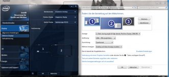

Ich muss zugeben ich bin gerade gespannt wie ein Flitzebogen, das ist eine der Fragen die ich mir seit einer Woche bei meinem X230t stelle...aktuell sind beide ext. Monitore an der Ultrabase, 1x via Displayport(DVI) und 1x VGA
was ich noch nicht getestet habe ob es irgendwie noch in Kombination mit 2x Displayport (direkt am Gerät + Ultrabase) o.Ä. geht, ich hab es bisher nicht geschafft 3 Monitore (Intern + 2x Extern) zu aktivieren
Edit: Gerade nochmal versucht, man kann zwar auswählen, dass man die Anzeige auf das 3. Display erweitern möchte, jedoch passiert, nachdem man auf Übernehmen klickt, nichts...
Edit2: Nochmal zur unter Linux ausprobiert, ebenfalls nur 2 Monitore (Intern + 1x Extern)
Edit3: Verdammter Spieltrieb, man kann DP am Gerät und der Dock gleichzeitig belegen, jedoch gleiches Bild, nur 2 Monitore können aktiv sein
Gruss Schattenk

Kann man denn 2x extern (ohne intern) aktivieren?
