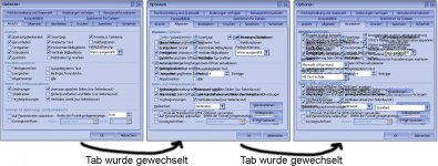

Ich habe seit langem Darstellungsfehler bei meinem Thinkpad. Sobal ich zwischen Tabs umschalte, z.B. bei den Optionen in Office wird der Text des alten Tabs einfach nicht gelöscht und der neue Text wird drüber geschrieben.
Das Problem ist mir als erstes in Office aufgefallen, hab aber dann gemerkt, dass es in fast allen Programmen auftritt.
Ich habe eine Datei angehängt, welche das Problem darstellt.
Ich denke, es liegt an den Treibern für die Grafikkarte, jedoch bringt IBM keine neuen heraus seit Oktober und die Treiber direkt von ATI gehen ja auch nicht.
Wer hat das selbe Problem und wer, kann mir dabei helfen?
Vielen Dank im Vorraus!!!
Ronzen

Ich hab das Problem grad nach langem überlegen selber gelöst. Es lag an einem WinXP Style, den eingestellt hab. So einfach denkt man oft nicht.
Ronzen
