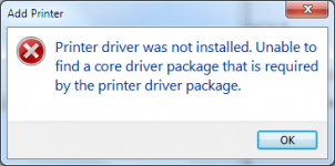

Die Installation des Postscript-Treibers für den Netzwerkdrucker Konica Minolta bizhub C364e schlägt auf meinem System fehl:
Dabei folge ich der Installationsanleitung WLAN-Druck in der Staatsbibliothek.
Laut dem Windows Event Viewer fehlt ein Core-Dependency-Package mit der GUID D20EA372-DD35-4950-9ED8-A6335AFE79F1:
Diese GUID bezieht sich laut dem Dokument Package-Aware Print Drivers that Share Files auf das Core-Print-Package PSCRIPT:
Ich vermute mal, dass das Packet auf der Installations-DVD ist. Wie finde ich das Core-Print-Package PSCRIPT, und wie installiere ich es?
