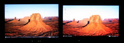

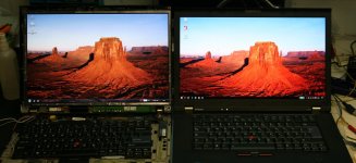

Hier mal Fotos nach dem Umbau:
links WSXGA+ LED Backlight vs. FHD T510 das gute V4.

Hi, mmh ich müsste das nochmal auslesen welches Display ich nun verbaut habe.
Ja es passte so in den Rahmen, merkwürdigerweise das UXGA Display wollte nicht in den Rahmen, da habe ich es dann gelassen.
Druckstellen habe ich bisher keine gesehen.
Nobby
