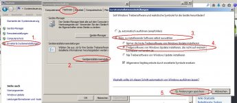

Die SIII - Treiber kamen über Windows Update, wenn ich es richtig gesehen habe. Das muss man ggf. erst erlauben.
Danke! Deine Einstellungen übernommen. Windows Update bot mir diesen nicht an.
Hast Du mal Kies installiert? Das Paket enthält aus Treiber für das SIII.
Die Einstellungen oben plus Kies sind die einzigen Dinge, die ich auf meinem Notebook habe, dass mein SIII Mini erkannt wird.
