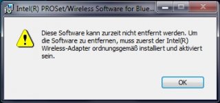

Habe ich versucht. Da bekomme ich die Optionen "reparieren" und "entfernen", aber keine der beiden lässt sich durchführen. Endet immer mit angehängten screen.

Das bringt leider auch nichts. Das Fenster flackert einmal auf, die Hardwareliste wird neu aufgebaut und das wars.
Werd mal mit einem anderen Bluetoothadapter experimentieren und testweise die Hotkeysoftware von Lenovo aufspielen... obwohl ich genau wegen der Lenovosoftware neu aufgesetzt hatte. Hatte mir nicht zugesagt.
