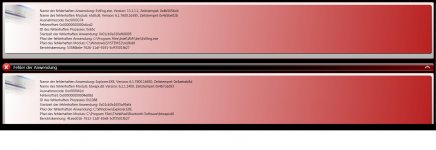

Hab mit dem Leistungstool das auch die "Gesundheit" des Systems überwacht mal geschaut was alles drin steht. Mir sind dabei 2 Fehler immer wieder aufgefallen, daher gibts dazu auch ein Bild.
Werde jetzt 200MB für die Auslagerung freigeben und hoffen dass ich bald mal die Fehler finde. Da der Blue Screen aber immer zufällig und unregelmäßig auftaucht wird das sicher noch dauern :sleeping:
