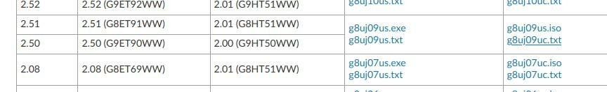

Wenn ich den angehängten Screenshot von der Lenovo-Seite nehme, passt da irgendetwas nicht so recht zusammen. Die BIOS Version ist, wie ich bereits angegeben hatte, G8ET90WW (2.50). Die Embedded Controller Version G8HT51WW (2.01). Definitiv ist es ein Intel-Prozessor.
Habe ich aber auch schon versucht, diverse BIOS-Versionen einzuspielen. Immer derselbe Fehler. Gruß.

Was soll da nicht so recht zusammenpassen?

Zeigt immer denselben Fehler an. Das hilft alles nichts. Ich habe eine 2.50er Bios Version. Und eine 2.01er EC-Version. Die BIOS-Version ist sozusagen älter als die EC-Version laut meinem Screenshot. Das meine ich mit "Durcheinander". Wie dated man überhaupt die EC-Version ab?
Bzw., wo bekommt man das Update her? Ist aber alles nicht zwingend erforderlich. Gruß und danke.
Das EC-Update wird unmittelbar nach dem BIOS aktualisiert.
Daran könnte es vielleicht liegen, weil zum BIOS 2.50 die EC-Version 2.00 gehört.
Ich würde als letzten Versuch die BIOS-Version downgraden versuchen auf
2.082.08 (G8ET69WW)2.01 (G8HT51WW)
