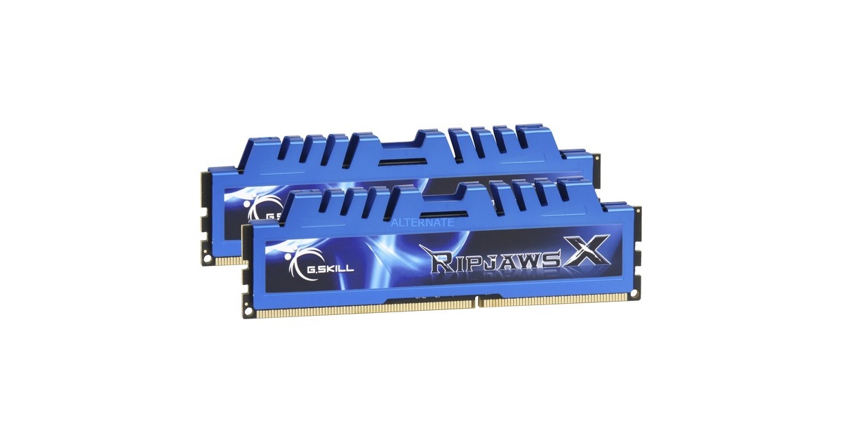

Was haltet Ihr von dem?
Du kannst da eigentlich alles nehmen was von nahmhaften Herstellern kommt, Samsung, Crucial. Hynix.. siehe auch Think Wiki
Es sollen 16Gb werden, habt Ihr ein paar Geheimtipps mit denen Ihr sehr gute Erfahrungen machen konntet?
Im T530 habe ich seit Jahren die SO-DIMM-Variante des von dir verlinkten Kits. Die Timings sind aber für die Katz'. Alle anderen 8GB-Riegel gehen genauso gut. [1]
