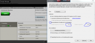

Ich möchte einstellen, dass bei Netzbetrieb der Akku nicht geladne wird. Wie geht das mit dem
angegebenen Power Manager?
Danke Christoph

Dann musst du unter Akku --> Akkuwartung folgende Ladeschwellen einstellen: Aufladen beginnen bei Wert unter 1% und stoppen bei 10%:
Somit wird der Akku nicht geladen, es sei denn er ist unter 10% Ladekapazität.

Ja. So kenn ich das ja auch. Ich musste das System neu aufsetzen, und jetzt siehts halt so aus:

Der Ladevorgang wird nach Erreichen der oberen Ladeschwelle oder bei Volladung (=obere Ladeschwelle 100%) nach Erreichen von etwa 100mA bei Ladeschlussspannung beendet. Dann fließt bis zum Erreichen der unteren Ladeschwelle (Bei "Akku vollständig aufladen" sind das 96%) keinerlei Strom mehr in den Akku hinein oder heraus (Ausnahme: Netzteilleistung reicht nicht aus). In deinem Fall würde der Akku bei zum Beispiel 20% Ladekapazität nicht geladen werden, wobei allerdings bei diesem Ladezustand die chemischen Reaktionen wie unter Wärmeeinfluss wieder leicht zunehmen: Der Akku altert minimal schneller.
Idealerweise hält man den Akku also bei 50-60%, da bei dieser Ladekapazität die chemischen Alterungsprozesse am langsamsten sind. Dennoch wirst du den Akku alle paar Monate mal entladen und laden müssen, um seine Kapazität zu erhalten.
Allerdings: Viel kann man von solchen Maßnahmen nicht erwarten, da der Alterungsprozess dennoch abläuft - der Akku wird wohl oder übel mit der Zeit älter und damit immer weniger Energie speichern können.

OK. Ich hab's jetzt. Version 6 ist für Windows 7 und Version 3.4 für Windows 8.

Wenn ich deinen Link anklicke, komme ich auf den Desktop-Power-Manager für Thinkcentre. Dieser ist für:
  • A58, A58e, A62, A63, A70z, A70, A85
  • E63z, E73s, E93, E93z,
  • Edge 62z, Edge 72, Edge 72z
  • Edge 91, Edge 91z, Edge 92, Edge 92z
  • M53, M58, M58e, M58p, M60e, M62z
  • M70e, M71e, M71z, M72e, M72z, M73e, M73z, M75e, M77, M78, M79
  • M80, M81, M82, M83, M83z
  • M90, M90p, M91, M91p, M92, M92p M92z, M93, M93p, and M93z
Nachdem du von einem Gerät mit Akku sprichst, kann das so nicht stimmen.
Für Notebooks diesen hier verwenden: http://support.lenovo.com/de/de/pro...ries-laptops/thinkpad-w530/downloads/DS014924
Unter Win8 unter dem Kompatiblitätsmodus installieren, dann klappts.
