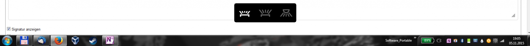

So sieht die OSD-Anzeige aus, wenn auf die niedrige Helligkeitsstufe geschaltet ist. Analog dazu ist das mittlere Symbol die volle Helligkeit der Tastatur und das rechte Symbol stellt das Thinklight dar.
