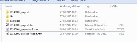

Im Anhang habe ich euch 3 Bilder eingefügt damit Ihr euch ein genaues Bild machen könnt. Ich wollte jetzt nicht alle Ordner öffnen, weil das zu lange dauern würde und ich nachher hier 100 Screens habe. aber die Dateien sind eigentlich alle gleich. JavaScript usw.... sind auch in ein paar Ordner. Ich denke aber wer sich damit auskennt weiss worum es geht.
Ich möchte jetzt ganz gerne dieses Projekt als "Vorschau" öffnen. Also so als ob ich eine HTML Datei öffne in Mozilla.
aus den Bildern kann man sehen das das Projekt 06.2014 angefangen und anscheinend bis 02.2015 entwickelt wurde
