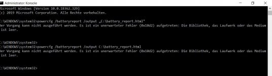

Ich wollte eben den von gatasa gezeigten Konsolenbefehl testen, erst mit dann ohne die Anführungszeichen versucht und jedesmal folgendes Ergebnis:
->kein Wunder, wenn kein Akku drin ist :facepalm:
Müssen die Anführungszeichen da sein oder nicht?
Ist egal, ich habe an einem alten ASUS um 12:18 einmal ohne und um 12:22 Uhr mit Ausrufungszeichen gemacht, Ergebnis war gleich.
Den Pfad habe ich mir mal gespeichert und so immer genutzt.
Man kann den Pfad auch einfach weglassen, dann platziert er es im Benutzerverzeichnis. Also "powercfg /batteryreport" reicht aus.
