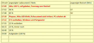

Leider bin ich mit dem Akku auf die Nase gefallen. Statt der versprochenen 1,5 bis 2 Stunden hielt er gerade mal 10 Minuten. Das wurde mir erst nach einigen Wochen klar, denn ich hatte das Notebook bis dahin nur am Netzteil am Schreibtisch betrieben. Ich hatte natürlich gleich nach dem Kauf das Akkusymbol in der Taskleiste angeklickt. Da dort als "verbleibende Zeit" mehr als eine Stunde angezeigt wurde, war ich beruhigt und beließ es dabei.
Als ich das T400 dann doch mal ohne Netzteil verwenden wollte, schaltete es sich nach 10 Min mit leerem Akku ab. Ich dachte zuerst an einen Fehler meinerseits (Netzteilstecker nicht richtig eingesteckt o.ä.), aber als sich das wiederholte, habe ich den Ladezustand abhängig von der Zeit in eine Tabelle geschrieben, um klarer zu sehen, s.u.
zusammengefaßt: in 10 Min leer, Aufladen danach 2 Stunden, bei mehreren Testläufen immer der gleiche Verlauf.
Da ich das Notebook gelegentlich auch mobil betreiben möchte, wollte ich jetzt, also nochmal Monate später, einen neuen Akku kaufen. Aus reiner Neugier habe ich mir heute das Akkuproblem nochmal anesehen, und siehe da, der Akku hielt jetzt 30 Minuten, bevor das T400 unerwartet und abrupt nach 3maligem "Piep" ausging (kritische Kapazität von 5 % erreicht), obwohl gerade noch eine verbleibende Zeit von 1 Stunde angezeigt wurde (62%).

Meiner Erfahrung nach hat der Akku ein oder mehrere defekte Zellen und ist irreparabel hinüber ! Leider benötigen die R/T400 und R/T61 14" Widescreen die speziellen 33 (+) Akkus .
Das Günstigste ,was ich auf die Schnelle an 6-Zellen Originalakkus (33+,steht hinten über) gefunden habe,ist dies hier bei Jacob-Computer : http://direkt.jacob-computer.de/Notebooks/Akkus/Lenovo-Battery-6-42T5228-artnr-2511479.html?ref=103 . Bei PP-Zahlung € 42,60 ist mMn ein guter Kurs.
Ansonsten kann man beim T400 noch das optische LW gegen einen speziellen UB-Akku tauschen,der kostet bei nbwn ca € 36 (Incl VK) : http://www.nbwn.de/products/47667/z...ad-3-zellen-lithium-polymer-ultrabay-iii.html (Bringt etwa 1,5 - 2 h Laufzeit).
Kann man den Akku irgedwie wieder hinkriegen?
Nein. Mehrere Akkuzellen sind defekt und dirch die eingebaute Elektronik vom Strom abgeschaltet. Da ein Akku ein Verschleißteil ist, wird die Leistung immer schlechter, egal, ob der Akku genutzt wird oder im Kuhlschrank lagert.
Also: neuen Akku kaufen.
Also klare Sache, neuer Akku.

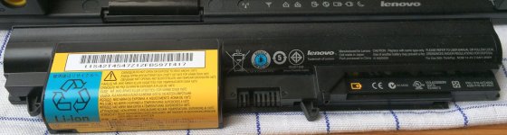

@morini22
Da der T400 nur selten mobil eingesetzt wird, reicht mir ein kleiner Akku.
Ich wundere mich allerdings darüber, daß du schreibst, der Akku würde beim T400 überstehen, 33+.
Der bei mir eingesetzte Akku, siehe Foto, steht nicht über.
Lohnt bei seltener Nutzung ein Original-Akku?
Marcel
Da ist mMn der UB-Akku für dich genauso gut (Und eben günstiger,sofern das DVD-LW nicht benötigt wird !).
