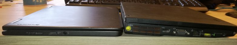

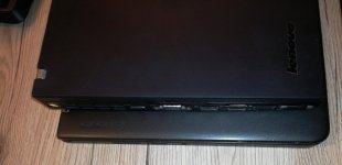

Fotos folgen gleich, dazu muss ich mit dem Handy erst welche machen ;)
Edit:
Fotos zwischen X201 mit X200s Display und dem Yoga S1.
