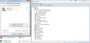

Habe heute besagten Adapter enthalten. Nun will ich unter Win7 die Intelkarte als Output angeben
und siehe da. Das Teil wird mir gar nicht angboten, obwohl es laut Gerätemanager ordnungsgemäß installiert ist!?
Hat jemand einen Rat?

Intel Karte? Mein letzter stand war, dass das T410 keine Hybridgrafik hat. Welches Modell hast du denn?
Ich glaube ich hatte die Frage falsch verstanden => Nein ich habe leider doch keinen Rat ;)
Hast du den TV am Kabel drann und den HDMI eingang aktiviert oder geht das Audio-Out nur mit der NVS3100 Graka(was absolut *** wäre) ?[quote='hurricane',index.php?page=Thread&postID=870817#post870817]Ich nochmal.

Mal kurz einige Dinge die mir gerade einfallen:
Beim T400/T500 wird in keinem Fall Audio über den Displayport ausgegeben. Die Logik dafür ist im Gerät nicht vorhanden. Bei den T410/T510 sollte in jedem Fall (Intel & Nvidia) Ton über den Displayport ausgegeben werden können.
Was die Displayportadapter von DeLock angeht: Die sind problematisch, da gabs schon öfter Schwierigkeiten mit bei uns. Ich rate derzeit von deren Einsatz massiv ab. Es ist bei niemandem was kaputt gegangen, aber Probleme mit der Erkennung der angeschlossenen Geräte hatten wir im Zusammenhang mit Thinkpads schon einige male, getestet mit mehreren Thinkpads, Docks, Adaptern und Monitoren die jeweils für kein Bild/Kein Ton/sporadische Nichterkennung des Geräteanschlusses sorgten. Mit dem Original Lenovo Adapter gings dann ebenso jeweils auf Anhieb.
Nichts gegen DeLock generell, aber da würde ich nicht geizen.

Lösung
Es läuft.
Ich habe den Lenovo-GK-Treiber deinstalliert und den neuesten Intel-GK-Treiber
installiert - sowohl GK-Treiber als auch den integrierten Audio-Treiber.
Fernseher ist über den Jou Jye HDMI/DisplayPort-Adapter ans TP angeschlossen.
Unter Windows Fn+F7 das Bild klonen oder erweitern. Daraufhin erscheint unter
Systemsteuerung/Sound auch erst der Fernseher als Wiedergabegerät.
Diesen als Standard setzen. Mediaplayer starten, sehen und hören :)
Viel Spaß, Max
