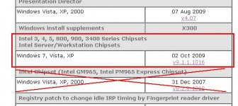

Der Chipset-Treiber für X300 unterstützt doch Windows 7:
Für mein etwas älteres X61s verwende ich mit Erfolg den neuen Chipsatztreiber: http://www-307.ibm.com/pc/support/site.wss/document.do?lndocid=MIGR-73684
Es muss der obere Chipsettreiber verwendet werden (rot eingerahmt) nicht mehr der Untere.
PM-Treiber: http://www-307.ibm.com/pc/support/site.wss/document.do?lndocid=MIGR-4GXPEG

Bios müsste das aktuellste sein, war aber tierisch umständlich, da sich das Programm immer mit einem Fehler, dass ein Treiber nicht geladen werden konnte verabschiedet. Über die Boot-CD habe ich's dann aber hinbekommen (zumindest sagt mir mein Bios, dass es 1.10 ist.
Das Treiber-Setup entpackt die Dateien, startet die Installation (entpackt hier wieder), startet das Setup-Programm und ist nach etwa 1s fertig. In meinen Augen kann dort keine Installation stattgefunden haben, die Treiber-Details im Hardwaremanager sagen nach wie vor "2006".
Powermanager-Treiber hatte ich eigentlich installiert, finde sie aber nirgends im Gerätemanager, wo kann ich denn prüfen, ob der installiert ist.
Der Matrix-Storage-Controller lässt sich ebenfalls nicht installieren.

Das steht bei allen Chipsatz-Treibern. Offensichtlich weigert sich Windows die Treiber von Lenovo zu installieren. Ach ja, natürlich hab ich's im Admin-Account versucht.
Der altbekannte Fehler:
Aufrufen des heruntergeladenen Pakets entpackt dieses nach C:\Drivers\xxx bzw. C:\OSFIXES. Von dort aus muss es gem. der Installationsanleitung auf der jeweiligen Downloadseite installiert werden.
Die Installationsanleitung findest Du immer in der README jeweils direkt unterhalb des jeweiligen Downloadlinks, bei ZIP-Archiv-Downloads findest Du eine entsprechende README im Archiv.
