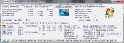

Intel-Grafik und asymmetrischer RAM ist aber grundsätzlich keine gute Kombination... Welcher Prozessor ist verbaut?

Das hier ist die Hardware, ist quasi eine Büroversion des T500:
Ansich habe ich mit der Kombination keine Probleme und nach Aufrüsten um 4 GB ist auch alles viel schneller geworden. Aber man könnte natürlich überlegen, auf 8 GB zu gehen, um dann mal zu testen. Schaden kann es ja nix.
