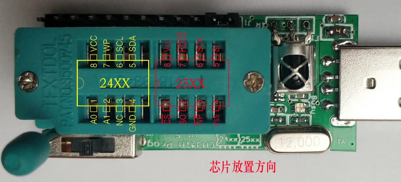

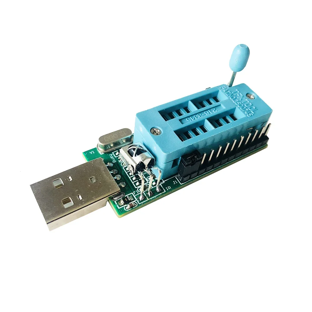

Ich konzentriere mich in der Anleitung auf einen CH341a als Programmer für den Chip. Alternativ kann auch ein Raspberry Pi verwendet werden (Links dazu weiter unter).

  • CH341a (3,3 V-Version!) plus SOIC8-Clip und entsprechende Verkabelung / Adapter

  • viele CH341a liefern 5 V statt der geforderten 3,3 V (hier ein Fix oder auf die v1.6 ausweichen; Kauflinks weiter unten)
