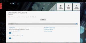

mich treibt gerade ein L380 Yoga etwas in den Wahnsinn, das ich nach einer Neuinstallation von Windows 10 mit Treibern über über Lenovo System Update (und vorher versucht über Lenovo Vantage) versorgen möchte. Er zeigt mir immer 9 optionale Treiber an, aber er schafft es einfach nicht diese zu installieren, weder alle zusammen was ich unzählige Male versucht habe, noch jeden einzeln nacheinander. Er versucht es eine Weile, und bricht dann mit dem Hinweis ab, dass die Installation nicht erfolgreich war und eventuell ein Neustart hilft (was er natürlich nicht tut).
Irgendwelche Ideen?

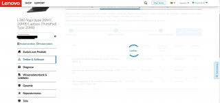

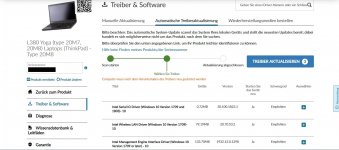

Durch dieses Vorgehen konnte ich die fehlenden Treiber auf 3 Stück eingrenzen (vorher waren es 9) die mir sowohl in System Update als auch in Vantage gemeldet werden, aber weder dort in einem der beiden Tools installiert werden können, noch über die automatische Suche über die Webseite. Ich habe mal Screenshots von den Fehlermeldungen gemacht, und beim Versuch über die Webseite die 3 fehlenden Treiber zu installieren sieht es soweit erst mal gut aus, aber er macht dann einfach nichts mehr - egal wie lange man wartet.

Hier die erwähnten Screenshots, und natürlich schon mal besten Dank für eure Hilfe:
Edit: Ich habe jetzt einfach mal manuell exakt den Treiber geladen mit der Bezeichnung den das Vantage Tool als noch fehlend markiert hat. Diese drei ließen sich nun manuell erfolgreich installieren und tauchen auch im Anschluss nicht mehr in Vantage auf. Bleibt eigentlich nur noch die Frage ob ich bei dem Vorgehen eventuell falsche/unnötige Treiber vorher installiert haben könnte, welche mir später Probleme machen?

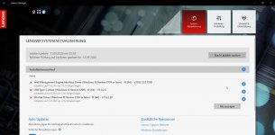

Danke für die Informationen über mögliche Ursachen für die Probleme.
Das hat mich übrigens dazu gebracht zur Sicherheit zu prüfen ob ich auch wirklich den richtigen Power Management Treiber installiert habe, aber wenn ich das richtig sehe funktioniert bei mir die Anzeige der Akkudetails und damit sollte da ja auch alles passen, richtig?
