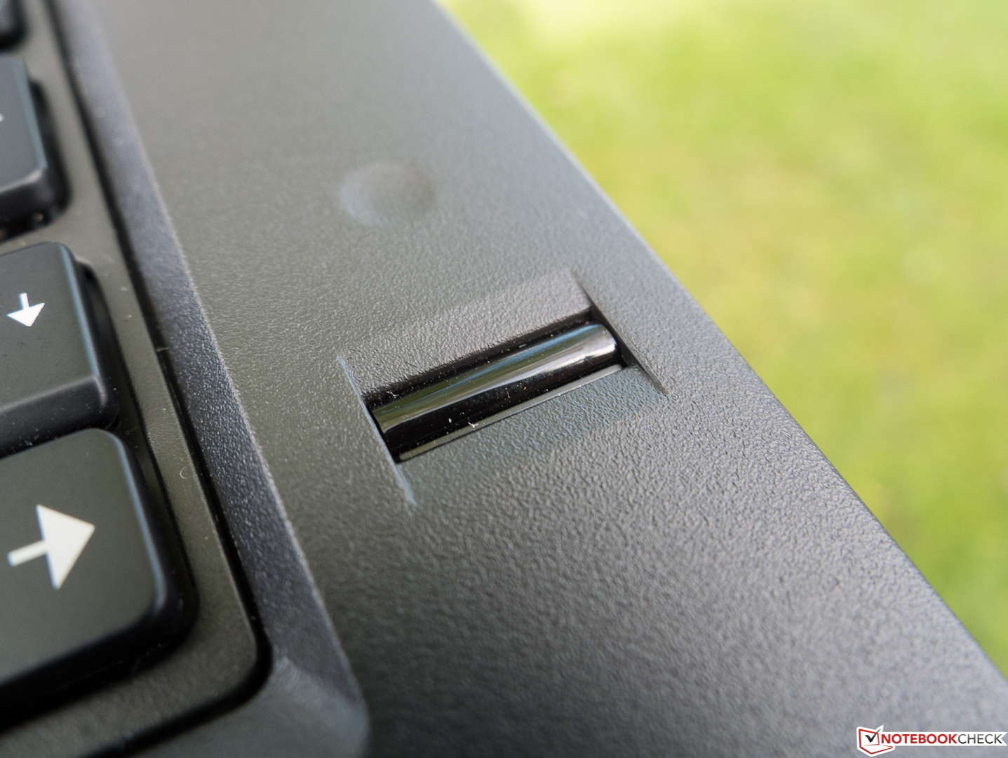

Entgegen Deiner Beschreibung koennte ich aber schwoeren, das T460 meines Bekannten (welches ich auch nur 1 oder 2x gesehen habe) haette auch einen gummierten Palmrest gehabt
https://www.notebookcheck.com/filea...20FN003LGE/Lenovo_ThinkPad_T460_11_von_15.jpg
Die Nahaufnahme zeigt die raue Struktur des Kunststoffs sehr gut.
